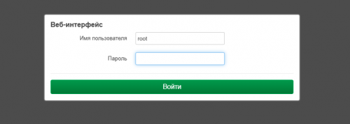

Для авторизации используйте следующие реквизиты:
- имя пользователя —
web - пароль —
inc23.crffdswe
После ввода реквизитов нажмите кнопку "Войти".

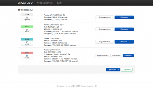

После того как авторизация пройдена, будет отображена начальная страница, отображающая состояние имеющихся сетевых интерфейсов.
На странице отображены, сверху вниз:
- полоса заголовка с названием Прибора, выпадающим списком перехода на другие страницы системной утилиты и ссылка "Выйти" для завершения работы с системной утилитой;
- интерфейсы Прибора, их состояние и кнопки управления интерфейсами;

7.6.1 Настройка сетевых интерфейсов
7.6.1.1 3G-GSM
Если в Прибор установлена SIM карта, то после включения и загрузки устройства, на странице «Интерфейсы» в интерфейсе 3g-GSM будет отображен полученный IP-адрес предоставленный оператором связи, а также статистика обмена пакетами (RX) и (TX).
Для настройки параметров интерфейса 3g-GSM нажмите кнопку «Изменить».
В открывшемся окне на вкладке «Основные настройки» в полях APN, Имя пользователя, Пароль введите нужные значения параметров.
Например: стандартные настройки для доступа к сети интернет оператора связи МТС:
- APN: internet.mts.ru.
- Имя пользователя: mts
- Пароль: mts.
После того как параметры для доступа в сеть интернет настроены, нажмите кнопку «Сохранить», далее автоматический будет выполнен переход на начальную страницу, где необходимо применить изменения, нажав кнопку «Применить». Когда настройки будут применены необходимо выполнить перезагрузку устройства, путем отключения питания.
7.6.1.2 Lan
Для настройки интерфейса «lan» нажмите кнопку «Изменить», в открывшемся окне отображен статус устройства, имеется возможность выбора протокола ( по умолчанию установлено в «Статический адрес»), задания IP адреса, маски сети и адреса шлюза. После внесения изменений, нажать кнопку «Сохранить», затем кнопку «Применить».
7.6.1.3 Wan
Для настройки интерфейса «Wan» нажмите кнопку «Изменить», в открывшемся окне отображен статус устройства, имеется возможность выбора протокола ( по умолчанию установлено в «DHCP-клиент») и настройки параметров. Для настройки статического IP адреса, в поле «Протокол» из выпадающего списка выберите пункт «Статический адрес», подтвердите выбор нажатием вновь появившейся кнопки «Изменить протокол», в полях «IPv4-адрес», «маска сети IPv4», «IPv4-адрес шлюза» внесите настройки и нажмите кнопку «Сохранить», затем кнопку «Применить».
