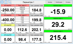

[[Файл:АРВ–Экран Параметры 1 с набором цифровых индикаторов.png|мини|Экран "Параметры 1" с набором цифровых индикаторов]]
Просмотр текущих значений параметров возможен с помощью специальных встроенных компонентов визуализации, размещаемых на экранах:
Строка 759: Строка 758:

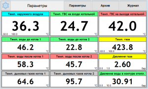

[[Файл:АРВ–Экран Параметры с набором цифровых индикаторов.png|мини|Экран "Параметры" с набором цифровых индикаторов]]
Так же просмотр текущих значений возможен с помощью компонента общего назначения «Текстовая метка».
Примеры компонентов визуализации для отображения текущих значений параметров приведены на Рисунок 18, Рисунок 19.
Рисунок 18 Экран "Параметры 1" с набором цифровых индикаторов
Рисунок 19 Экран "Параметры" с набором цифровых индикаторов
