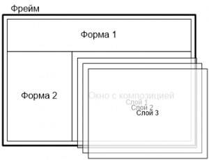

2.6.2 Редактирование многослойных композиций
Редактирование многослойных композиций принципиально не отличается от редактирования форм, кроме одного нюанса. Так как композиция может состоять из нескольких слоев, и виджеты на слоях могут располагаться один над другим, для использования наиболее удобного способа редактирования такой композиции можно воспользоваться возможностью открытия каждого слоя в отдельном окне.
Рисунок 12 – Пример структуры композиции «Composition1», состоящей из трех слоев
Для открытия графического представления слоя нужно воспользоваться командой «Открыть графическое представление» аналогично открытию графического представления формы или композиции.
Открыв одновременно композицию и слой, при редактировании слоя можно видеть, что содержимое композиции также изменяется и наоборот, при редактировании композиции изображение слоя будет изменяться.
Слой обладает важным свойством «Прозрачность для действий». Данное свойство позволяет регулировать доступность виджетов, расположенных на нижележащих слоях, для действий пользователя. Например, если у верхнего слоя данное свойство выключено, то виджеты, расположенные на всех нижележащих слоях, будут недоступны для взаимодействия. Если же у верхнего слоя свойство включено, то виджеты нижележащего слоя будут доступны.

6.4.1 Фрейм
Рисунок 23 – Пример структуры сложного фрейма, состоящего из двух форм и одного окна с многослойной композицией
Фрейм – узел, предназначенный для группировки окон, отображаемых на определенном дисплее. Если дисплеев несколько, то для каждого из них можно использовать отдельный фрейм. Окон во фрейме может быть несколько, однако они не могут накладываться друг на друга.
6.4.2 Окно
Окно – узел, осуществляющий отображение видеокадра (мнемонической схемы).
Существуют два вида окон:
1. «Форма», предназначенная для вывода простого набора данных без необходимости управления видимостью или внешним видом его элементов. Для вывода информации в такое окно кроме создания окна и добавления к нему виджетов ничего более не требуется.
2. «Окно с композицией», предназначенное для вывода большого количества информации и позволяющее организовать группировку элементов по слоям, управлять внешним видом элементов, видимостью слоев и отдельных элементов, а также дающее возможность регулирования работы пользователя с элементами. Для вывода информации в такое окно нужно к окну привязать композицию, содержащую минимум один слой, в который уже добавляются виджеты.
