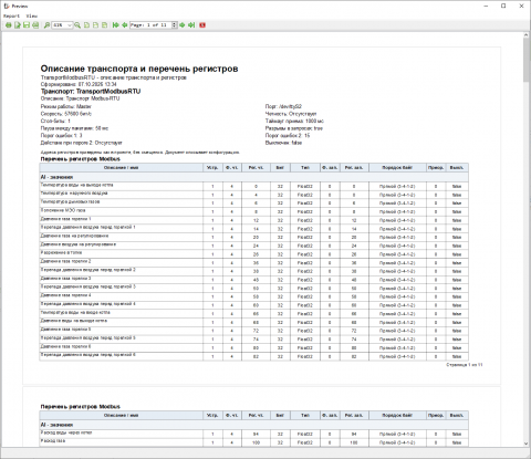

2.7 Получение оформленного документа
  1. В редакторе макета выберите «Файл → Сгенерировать отчет» или нажмите Ctrl+P.
  2. Откроется предварительный просмотр сформированных страниц.
  3. Проверьте название документа, свойства транспорта и список регистров.

Как может выглядеть результат
Ниже показано условное содержимое готового документа.
Перечень регистров — Котельная
Сформировано: 07.10.2026 14:30
Транспорт: Котельная_TCP
Описание: Связь с контроллерами котельной
IP-адрес: 192.168.1.10
Порт: 502
Режим работы: Master
Режим передачи: По задержкам
Таймаут приема: 1000 мс
Пауза между пакетами: 100 мс
Имя Описание Устройство Функция чтения Регистр чтения Размер, бит Тип значения
Температура_подачи Температура подачи 1 3 100 32 Float32
Давление Давление теплоносителя 1 3 102 16 UInt16
Режим_работы Режим контроллера 2 3 10 16 UInt16
Документ-карта регистров TransportRTU
