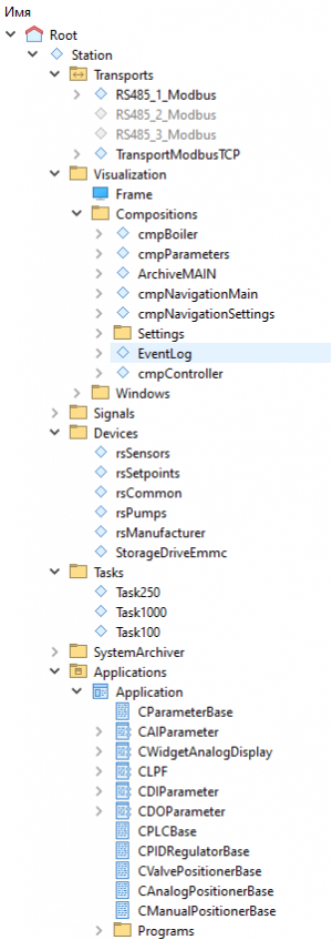

2.3 Структура и состав проекта
Типичный проект содержит следующие части:
- станция – важнейший объект, управляющий работой собственных подсистем и осуществляющий обмен данными с другими станциями;
- транспортная подсистема, выполняющая сбор данных с УСО;
- подсистема визуализации, обеспечивающая отображение информации в различных видах.
Проект также может содержать следующие части:
- подсистема архивирования, сохраняющая данные в БД для последующего извлечения и анализа;
- подсистема проверки прав пользователей, предназначенная для контроля доступа пользователя к объектам в режиме исполнения;
- подсистема тревог, предназначенная для оповещения пользователя об обнаруженных нарушениях;
- подсистема журналирования, выполняющая архивирование зарегистрированных событий в БД для последующего извлечения и анализа.
Проект имеет древовидную структуру, вследствие чего все узлы связаны друг с другом. Узлы нижних уровней подчиняются узлам верхних уровней. К примеру, станции подчинены все подсистемы, а каждой подсистеме подчинены все узлы, которыми она управляет.
Описание всех частей проекта и их узлов приведено в разделе 4.

Реализуется через подсистему «Транспорты» в окне дерева проекта. Необходимо добавить в нее нужные протоколы, в зависимости от имеющейся конфигурации контроллера.
- Транспорт для обмена с субмодулями контроллера (для контроллеров с корзиной субмодулей). В качестве порта транспорта необходимо указать “/dev/ttyS0”. В проекте для МПР-60 присутствует по-умолчанию.
- Транспорт последовательный (для управления по RS-232, RS-485 и т.д.).
- Транспорт TCP/IP (для управления по Ethernet).
К транспортам присоединяются либо регистры Modbus, либо субмодули. Для регистра задается адрес устройства, номер регистра, функция чтения/записи и другие параметры, при необходимости. Для субмодуля указывается слот, в котором он установлен, и тип аналоговых входов/выходов.
