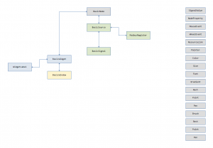

Иерархия классов объектной модели AgavaPLC 1.6
