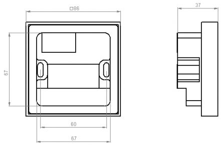

Габаритные размеры представлены на рисунке 1
Рисунок 1 - Габаритные размеры прибора

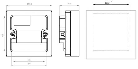

Габаритно установочные размеры с монтажной пластиной и размер выреза в щите представлены на рисунке 2.
Рисунок 2 - Габаритно установочные размеры для установки в щит

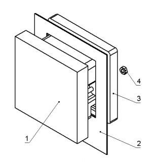

Рисунок 3 - Установка контроллера в щит
Последовательность монтажа прибора на щит следующая:
  • осуществляется подготовка посадочного места в щите электрооборудования – размеры выреза в щите приведены на рисунке 2;
  • выполняется отстыковка модуля дисплея от модуля интерфейсов, питания и реле;
  • модуль интерфейсов, питания и реле размещается в вырезе щита поз.2 и закрепляется с помощью двух винтов с гайками поз.4 и удлинительной рамки поз. 3 (рисунок 3);
  • выполняется стыковка модуля дисплея поз.1 к модулю интерфейсов, питания и реле.
