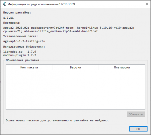

Восклицание синий.png При использовании среды разработки совместно с панелями оператора АГАВА ПО или многоканальными программируемыми реле АГАВА МПР-60 необходимо использовать соответствующую версию среды разработки
Для определения подходящей версии среды разработки необходимо определить версию среды исполнения, установленной в панели оператора или реле. Тип и версия среды исполнения указаны в системной утилите прибора. Например, "AgavaPLC 1.1", "AgavaPLC 1.2" и т.д. Для использования со средой исполнения AgavaPLC 1.1 необходимо использовать среду разработки версии 1.1, для среды исполнения AgavaPLC 1.2 необходима среда разработки версии 1.2 и так далее.
