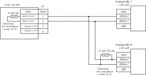

Рисунок 2 - Подключение интерфейса RS-485
Подключаемые к прибору провода должны быть многожильными сечением от 0,25 до 0,5 мм2. Рекомендуемые типы кабелей МКШ, МКЭШ, МКШМ ГОСТ 10348-80.
Подключение интерфейса RS-485 прибора показано на рисунке 2. Для подключения рекомендуется использовать кабель с волновым сопротивление 120 Ом. Рекомендуемые типы симметричных кабелей для интерфейса RS-485: КИПвЭВ 1,5х2х0,78; КИПЭВ 2х2х0,6.
