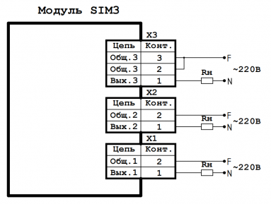

SIM3 3 выхода Симистор Опторазвязка с переключением через ноль
Uкомм. = ~220 В, Iкомм. = 2 А

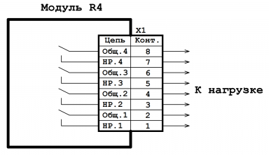

R4 4 выхода Контакты реле Uкомм. = ~220 В, Iкомм. = 2 А

4.14 Субмодуль дискретных выходов типа «симистор» SIM3
Субмодуль дискретных выходов SIM3 предназначен для вывода до трех дискретных сигналов типа «симистор» и служит для коммутации нагрузки переменного тока. Субмодуль имеет групповую гальваническую изоляцию. Коммутация нагрузки происходит при переходе напряжения через ноль. Выходы субмодуля защищены плавкими предохранителями. Для замены предохранителя необходимо снять заднюю крышку прибора и извлечь субмодуль из слота.
4.14.1 Технические характеристики субмодуля
Схема подключения субмодуля дискретных выходов SIM3
Технические характеристики субмодуля дискретных выходов SIM3:
Параметр Значение
Число выходных каналов 3
Тип выходных каналов Симистор
Номинальное напряжение коммутации, В ~220
Максимальный ток коммутации, А 2
Минимальный ток коммутации, мА 80
Максимальная скорость изменения напряжения нагрузки, В/мкс 1000
Тип плавкого предохранителя 2 А, 250 В, 5 × 20 мм
Время опроса субмодуля, не более, мс 10
Гальваническая изоляция Есть
Потребление от внутреннего источника 24 В, не более, мА 0 (отсутствует)
4.14.2 Назначение контактов разъемов субмодуля
Назначение контактов разъемов субмодуля дискретных выходов SIM3:
Разъем Контакт Назначение
X1 1 Дискретный выход 1
2 Общий выхода 1
X2 1 Дискретный выход 2
2 Общий выхода 2
X3 1 Дискретный выход 3
2 Общий выхода 3
3 Общий выхода 3

4.16 Субмодуль дискретных выходов типа «реле» R4
Субмодуль дискретных выходов R4 предназначен для вывода до четырех дискретных сигналов типа «реле» и служит для коммутации нагрузки постоянного и переменного тока.
Схема подключения субмодуля дискретных выходов R4
Технические характеристики субмодуля дискретных выходов R4:
Параметр Значение
Число выходных каналов 4
Тип выходных каналов НР контакты реле
Максимальное напряжение коммутации, В
Переменного тока
Постоянного тока
240
30
Минимальная коммутируемая нагрузка 100 мА, 5 В
Потребление от внутреннего источника 24 В, не более, мА 34
4.16.1 Назначение контактов разъемов субмодуля
Назначение контактов разъемов субмодуля дискретных выходов R4:
X1 1 Канал 1. Нормально разомкнутый (НР) контакт
2 Канал 1. Общий контакт
3 Канал 2. Нормально разомкнутый (НР) контакт
4 Канал 2. Общий контакт
5 Канал 3. Нормально разомкнутый (НР) контакт
6 Канал 3. Общий контакт
7 Канал 4. Нормально разомкнутый (НР) контакт
8 Канал 4. Общий контакт
